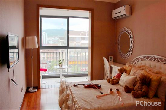

  卧室的空调尽量不要对着,其实道理大家都懂,只是在装修中往往会忽略。空调毕竟只是机器,再人性化,也无法做到跟随用户的体温自动调节温度,如果卧室空调对着床,那么空调几乎就是对着人吹,上了年纪的人往往血管收缩不利,就算是年轻人,在晚上睡着时,经受持续的冷气,皮肤毛孔一直收缩,对健康也是不利的,而且非静音空调挂在床头,那响声往往让夏天不易入睡的人们更是彻夜难眼。

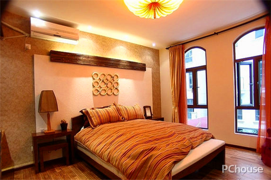

  对于卧室面积小于10平方米的住户,其实床位在哪里都在空调的下方,那就要注意空调的温度调节,记得设定睡眠功能,选购较好的超静音空调,在夏天适当调高温度,绝不对图一时之快;对于卧室面积较大的住户,适当拉开空调和床位之间的距离,对人的健康是不益的。

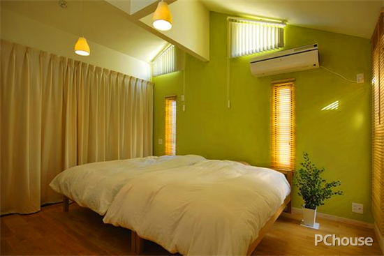

  空调挂机因“滴水管”不畅而倒流水,这可是个可怕的问题。“空调挂机下雨”往往没有任何征兆,突如其来,让人措手不及,就算立刻拔掉电源插头,这“雨” 也要下一会儿。后来,蔡小姐找了空调公司帮忙,将空调洞略微做了调整,既防止了大雨天雨水顺着空调洞进来,滴水管“外高内低”导致的空调水倒流的事情再也没有发生过。

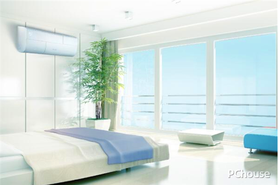

  空调插座最好配备开关,这是一个节约的好方法,因为空调不开时,只要插着电源,其实还是用电的,只不过用电量较低而已。还有身高不是很高的人,爬上爬下拔空调插头,不仅危险还很麻烦。因此提醒大家,在装修时,空调插座最好选用有开关的那种,因为不使用空调时只需轻松地关掉开关,既安全又省电。

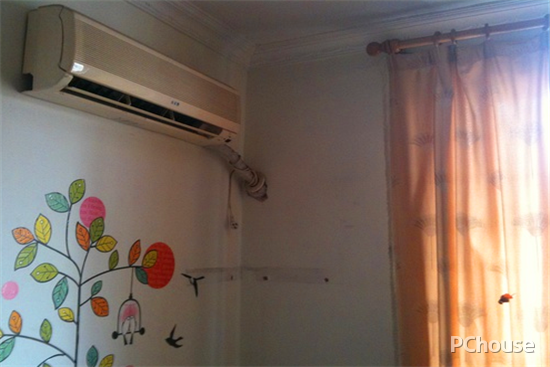

  插座的位置也有讲究,要尽量靠近空调洞的墙。这样做主要为了美观,在布置卧室隐蔽线路时就要注意了。否则,空调、空调洞、空调电源插座三者的距离一大,必定有两根明显的明线出现(空调管和电源线),影响美观。这里有个小小的窍,尽量让插座隐藏到将来要布置的窗帘之后,那么,当帘安装到位时,空调插座也自然被隐藏了起来。
