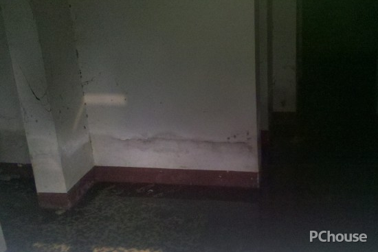

    地下室墙面返潮的表现
    返潮,是水汽在低温下的结露现象,所以与墙体的温度有关。在地下室墙壁上,墙体温度基本是均匀的,即使有些微差别也只与墙体埋深有关。因此,应该是在整体墙面上的结露量基本均匀,就是说不应该有墙角湿,而其他部位干燥的现象。渗漏,是地下水或地表渗水通过墙体进入室内,由于渗水位置、渗透路线的随机性,只在墙体上某点或某个区域出现湿润。

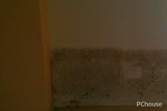

    地下室墙面返潮的原因
    1.地下室的墙面及地面每当遇到湿度大的季节易出现返潮现象,特别是春夏之交,气温升高,加之雨水较多,空气中相对湿度大,由于地下室墙面和地面温度比空气温度低,达到了露点,空气中的水汽遇冷便在地表面上凝聚起来,加上地下室地面墙面砼密实,凝聚水又不易下渗,故常在地面上呈现一层水珠或水层。
如何处理地下室墙面返潮方法有哪些
    2.由于地下水的温度低,砼传导性快,往往地下水上升则返潮现象也上升,地下水下降则返潮现象也下降。
如何处理地下室墙面返潮方法有哪些
    3.地下室返潮的原因一是渗水,地下室外是土壤,土壤中雨水等水分透过墙面渗进地下室,另一个是冷凝水,你的地下室位于西北角,本身是比较阴冷的地点,墙体冰冷,温度远低于室内,空气中的水汽容易凝结在墙面,形成结露,墙面潮湿。

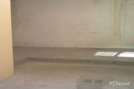

    地下室墙面返潮的解决办法
    1.地面做法:砼基层→用801胶水水泥浆粘贴35毫米的挤塑保温板→浇100毫米厚C20的砼,内配双向。
    2.墙面做法:墙面湿润并涂刷界面剂→粉25毫米的保温砂浆→钉钢丝网网之间搭接不小于50毫米→粉8毫米厚的抗裂砂浆,粉后马上将网格布铺贴在抗裂砂浆表面层,并用铁抹子压入砂浆内,网格布搭接不小于50毫米→粉后养护三天。
    3.上述施工的原理:利用保温板或保温砂浆的保温作用使墙面和地面的温度接近空气温度,从而减少凝聚水的形成。
    4.防湿做法:我们的做法除了以上的措施之外,还需要做一些总的措施,安装上排气扇。也许排气扇不能解决实际上的问题,但是可以起到一些防止的作用。
