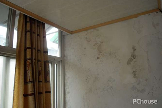

  第一步:清理墙面
  老墙面在翻新前一定要做墙面基底处理,粉化严重的要全部铲除,铲除后用白水泥上一遍。原来墙面过于光滑、刷过油漆的铲除后还要做打磨处理,把粘结不牢的表皮去掉,便于新涂料和墙体粘结。

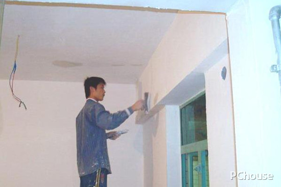

  第二步:涂刷底漆
  墙面底漆的作用是抗碱防潮、封固基材、保护面漆,提高面漆的质感和遮盖力。对于老房翻新,墙面一定要做底漆,直接上面漆的话,日后墙面容易起泡发霉,太阳照晒时间长了也容易变色。

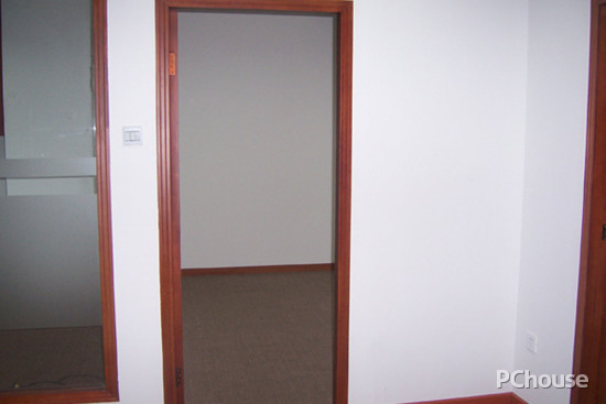

  第四步:防色差
  墙面产生色差,这是修补墙面时尽量避免的。为此,应该注意按照油漆桶的说明配比、涂刷,最好估算好用量。一次准备足够的量相当重要,这样能保证墙面颜色一致。
