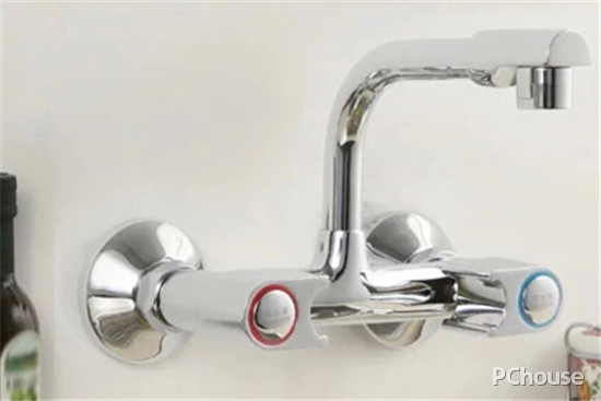

    1、如果该冷热水龙头是由一个总进水阀控制,则关闭该总阀门。当冷热进水管是分开的,那么就关闭所对应的两个阀门。
    2、用平口螺丝刀启开配件“01冷热标(把手固定丝杆孔塞)”;
    3、用平口螺丝刀伸进把手固定丝杆孔塞(冷热标孔)内,逆时针(左旋)螺丝刀大约3圈;

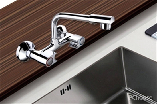

    4、用左手全抓水龙头把手,向上用力拨,同时用螺丝刀后端手柄(必须为非金属材质,否则会损坏水龙头外表面)向上轻轻敲击,这样配件“02出水把手”被分离出;
    5、逆时针(左旋)配件“03端盖”,端盖与主体分离;
    6、用将活动扳手开头放在配件“04芯体紧定六角套”六角位置,调整活动扳手开头尺寸,逆时针旋转,拆掉陶瓷阀芯检查,若完好则顺时针(右旋),紧定止上劲;若损坏,则更换新阀芯。
    7、原样装回配件“03端盖”、“02出水把手”、“01冷热标。

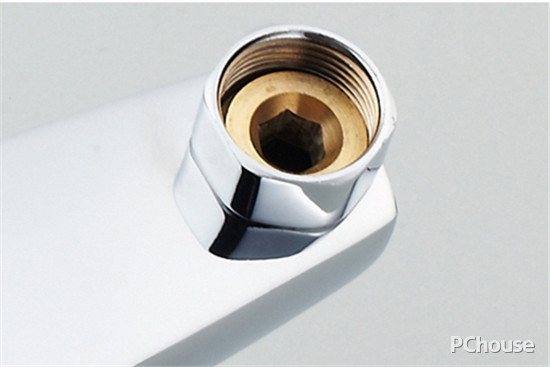

    阀芯坏了,我们先要购买一个型号一样的来替换。一般情况下,买的哪种品牌的水龙头就到这个牌子的店里买阀芯,基本都能买到。选购好阀芯后,准备一把一字或十字螺丝刀,或者内六角扳手,这个要根据自己家的水龙头的螺丝来选择。然后在准备一把尖嘴钳,还有小刀。
    拆冷热水按钮
    在更换阀芯前,要先找到这个水龙头的水源开关,然后关掉,以免更换的时候喷水。然后找到冷然水的按钮或者是塑料帽,用小刀片将其轻轻撬下来,这样就能看到里面的螺丝了。
    拆把手
    打开冷热水按钮后,看看螺丝是什么形状的,是一字还是十字花,或者是六角形螺丝,然后决定用哪种螺丝刀,或者内六角扳手。将孔内的螺丝用螺丝刀卸下来,然后就能把水龙头的把手拆掉。

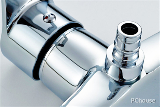

    拆掉把手后就能看到里面的阀芯,有的阀芯外面还有层固定的外壳盖,把盖子拆掉就可以了。然后就能看到固定阀芯的卡件,卡件上一般有四个爪子,用尖嘴钳的两边将两个爪子卡住,然后顺时针旋转就能够取下卡件。
    安装
    将卡件卸下后,就能拆下坏的阀芯了,然后将新的阀芯安装上,将前面的步骤反过来操作,把其他的组件重新安装回去,将水龙头把手安上后,打卡水源阀门,试试是否漏水,没有问题后将把手锁紧,装好冷热水塑料帽即可。
