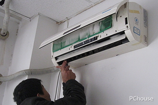

  室内机漏水原因:
  1、排水管脱落或破损、内有脏物堵死
空调室内机漏水原因 空调最新报价
  2、安装不水平,蛇行布管易出现虹吸现象,水无法排除。
空调室内机漏水原因 空调最新报价
  3、搬运及碰撞后造成接水盘移位
  4、接水容器已装满水,出水管被水堵住(实际是室外的大气压将管内的水压住)。将水倒掉即可。
空调室内机漏水原因 空调最新报价
  5、当室内空气湿度大时,室内机出风框、摆风叶片上或连接管表面有一层水珠,这是正常现象。

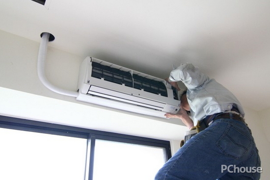

  1、水管可能堵了,换个水管试试。
  2、内机出水管的地方高了点,让出水管的地方矮点试试,漏水就是水排不出去
  3、检查室外排水管是否有移动提高成S形或U形的现象。所有的挂机的接水槽都是负压的,排水管只能顺着下水,任何一点提高形成U形积水都会导致内机漏水。去检查并理顺排水管吧。
  4、把室内机拿下来,出水管接接好就可以了 看看室内机的冷凝水管里有没有积水!只要重新安装下就好了,冷凝水管里的水一定不要有积水,冷凝水出来是没有压力的,积水多了就要回流了。
  5、室内机安装时,为保证冷凝水排水顺畅,都要用水平尺校正位置。
  6、室内机积水盘与排水管连接有问题。
  7、积水盘破裂。
  8、安装时,室内机一定要使左边高于右边,而不应当水平安装!因为室内机接水盘的出口在右边,左边略高一点,是有利于冷凝水排出的。
  9、室内机滴(漏)水,冷凝水管堵塞(正常的情况下,冷凝水管滴水应该十分的畅通滴水很快)。 如果装了有些时间了,而且排除我说的上面两种情况。那就大多就是制冷剂泄漏造成这种情况的,需要补充制冷剂了。
