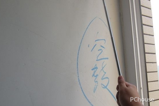

在验新房过程中,主要以空鼓和墙面开裂的问题,这些问题不可忽视,否则会危害到后期的装修效果。要检查墙面下是否存在空鼓,只要用小锤轻击,就能听出下面有没有空鼓了,下面一起了解下什么是墙面空鼓以及墙面空鼓处理办法吧!

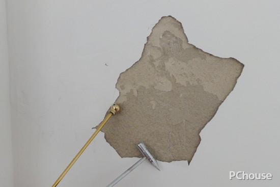

  墙面空鼓指室内墙面所使用底层或面层材料如乳胶漆、腻子、石膏、大白粉等由于施工工艺不当或者受潮等原因造成的墙面起泡,起翘,起鼓的现象。
