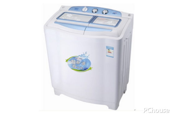

    洗衣机不排水的故障的原因是多方面的,首先从排水管开始检查:
    1、确定已经放下排水管;
    2、检查排水管有没有变形、扭曲;
    3、确定排水管畅通,没有异物堵塞排水管。
洗衣机不排水怎么办
    以上三点都是造成洗衣机不排水或排水慢的常见原因,如果出现这些故障可能轻松排除。清除以上排水管引起的排水故障后,若洗衣机依然出现不排水现象,则将洗衣机程序调整到单脱水,然后启动洗衣机,此时注意听排水电磁铁是否有“啪”的吸合声。如有吸合声,则说明电路、排水电磁铁吸合正常。接下来应该检查洗衣机排水阀是否堵塞;确定排水阀的拉簧是否脱落或是否锈蚀断裂,
洗衣机不排水怎么办
    如出现这先情况需清理及更换损坏的零件。如无吸合声洗衣机可能是电路出现了故障,电路故障一般是因为控制排水开关的电路或者电磁铁有问题而导致的不排水,此时应打开后盖板检查排水电磁铁插线是否脱落?如未脱落,用万用表测量排水电磁铁两端子问的电阻,如电阻值为无穷大或小于30欧姆时,说明排水电磁铁已断路、短路,应更换。
洗衣机不排水怎么办
     如更换后仍不正常工作,则有可能因排水电磁铁烧损引起了程序控制器的故障(一般是控制排水的可控硅损坏),需检修程度控制器。洗衣机不排水的原因基本上都是以上故障所造成的,只要逐一检查,排出故障并不难。
