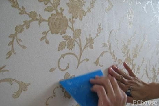

  详解墙纸施工误区注意事项有哪些1:随便找施工队铺贴
  在购买墙纸后,很多消费者可能经历过工人在铺贴墙纸过程中对墙纸有所损坏,或者是铺装没几天就出现开胶翘边等问题,并且出现问题后,店家与施工队互相推诿,无人解决。这些情况都是因为消费者存在随便找施工队铺贴墙纸即可的错误观念导致。
  其实墙纸的安装有着很大的学问,很多业内人士提到墙纸最终的效果三分取决于墙纸本身,七分取决于安装,正是由于墙纸的种类千差万别,只有由专业施工服务团队铺贴安装后才能完整展现出墙纸的效果。作为耐用型装饰材料,挑选墙纸还应该从二个方面考量:品牌与服务以及装饰艺术性。

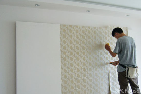

  详解墙纸施工误区注意事项有哪些2:翻新墙面直接铺贴墙纸
  对于二手房翻新,许多业主会存在误区,认为墙面不须做太多的处理,即可铺贴墙纸,尤其是刷漆和贴瓷砖的墙面。这样容易导致墙纸铺贴不牢固,容易出现起泡、开裂等情况。
  对于翻新的墙面要注重墙纸要在前期工作全部做完之后才能开始贴,贴之前别忘上一层基膜,这起到保护墙面的作用,一旦墙纸要被揭起,不会损墙皮。在墙纸贴好后,房间不要通风,如果通风胶会干得太快,墙纸会因受力不同而导致开缝、卷边,是两天之内不要通风。
