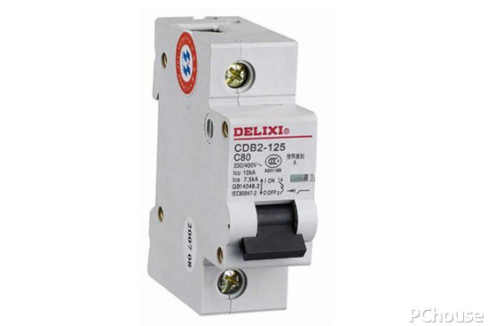

  空气开关是我们平常的熟称,它正确的名称叫做空气断路器。空气断路器一般为低压的,即额定工作电压为1Kv。空气断路器是具有多种保护功能的、能够在额定电压和额定工作电流状况下切断和接通电路的开关装置。它的保护功能的类型及保护方式由用户根据需要选定。如短路保护、过电流保护、分励控制、欠压保护等。其中前两种保护为空气断路器的基本配置,后两种为选配功能。所以讲空气断路器还能在故障状态(负载短路、负载过电流、低电压等)下切断电气回路。

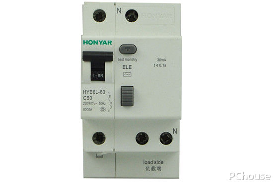

  漏电保护器是一种利用检测被保护电网内所发生的相线对地漏电或触电电流的大小,而作为发出动作跳闸信号,并完成动作跳闸任务的保护电器。在装设漏电保护器的低压电网中,正常情况下,电网相线对地泄漏电流(对于三相电网中则是不平衡泄漏电流)较小,达不到漏电保护器的动作电流值,因此漏电保护器不动作。当被保护电网内发生漏电或人身触电等故障后,通过漏电保护器检测元件的电流达到其漏电或触电动作电流值时,则漏电保护器就会发生动作跳闸的指令,使其所控制的主电路开关动作跳闸,切断电源,从而完成漏电或触电保护的任务。它除了空气断路器的基本功能外,还能在负载回路出现漏电(其泄漏电流达到设定值)时能迅速分断开关,以避免在负载回路出现漏电时对人员的伤害和对电气设备的不利影响。

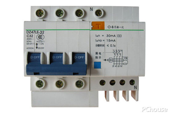

  漏电开关不能代替空气开关。虽然漏电开关比空气开关多了一项保护功能,但在运行过程中因漏电的可能性经常存在而会出现经常跳闸的现象,导致负载会经常出现停电,影响电气设备的持续、正常的运行。所以,一般只在施工现场临时用电或工业与民用建筑的插座回路中采用。
  漏电开关也可以说是空气开关的一种,机械动作、灭弧方式都类似。但由于漏电开关保护的主要是人身,一般动作值都是毫安级。
