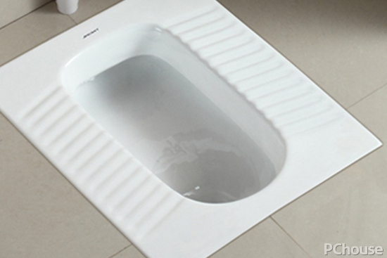

蹲便器尺寸与安装方法
    如果讲到蹲便器尺寸标准尺寸,成人蹲便器尺寸:长610mm、宽270mm;儿童蹲便器尺寸:长480mm、宽220mm ,进水口中心至完成墙的距离:应不小于60mm。任何部位的坯体厚度应不小于6mm。
    另外,其他常见的蹲便器尺寸:长一般在520mm、535mm、580mm。宽度分别在420mm、430mm、450mm。所以大家可以根据自己卫生间的空间大小来选择合适的尺寸。

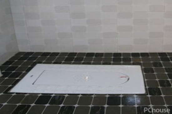

    安装方法
    1、根据所安装产品的排污口,在离墙适当的位置预留下水管道,同时确定下水管道入口距地平面的距离。
    2、在地面下预留安装蹲便器的凹坑深度大于便器的高度。
    3、将连接胶塞放入蹲便器的进水孔内卡紧。在与蹲便器进水孔接触的外边缘涂上一层玻璃胶或油灰,将进水管插入胶塞进水孔内,使其与胶塞密封良好,以防漏水

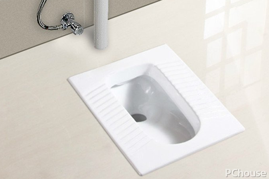

    4、在蹲便器的出水口的边缘涂上一层玻璃胶或油灰,放入下水管道的入口旋合,用焦渣或其它填充物将便器设水平。
    5、打开进水系统,检查各接合处有无漏水情况,若出现漏水,则要检查各接合处的情况。直至问题解决。
