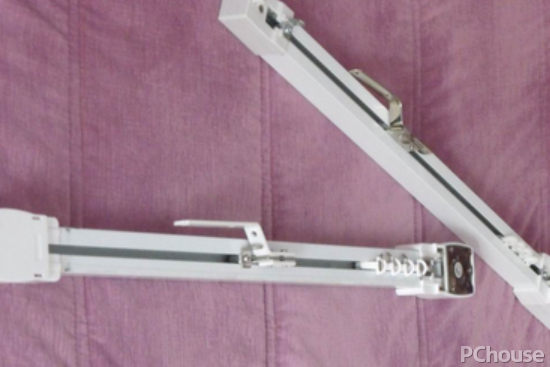

    电动窗帘轨道安装步骤一:定位,量尺寸
    先测量好固定孔距,与所需安装轨道的尺寸;
    轨道总长度为电机、轨道长度、副传动箱的总和。

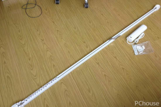

    电动窗帘轨道安装步骤二:安装吊装卡子
    将卡子旋转(或左或右)90°与轨道衔接完毕,用自攻螺丝将吊装卡子安装到顶板。

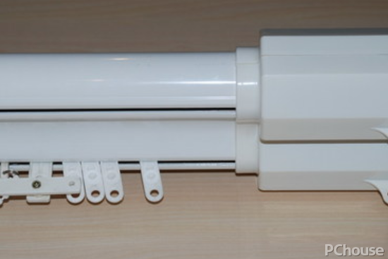

    电动窗帘轨道安装步骤三:电机与轨道连接
    .将电机放入主传动箱;(注意:主传动箱的转动轴与电机的金属转轴要吻合)
详解电动窗帘轨道的安装步骤与方法
    .将电机顺(逆)时针旋转90°;
    .旋转到位后,将插片推入传动箱到极限位置,会自动锁住,电机与传动箱衔接好,完成衔接。注意:未接好时不得通电,以免损坏电机。
详解电动窗帘轨道的安装步骤与方法

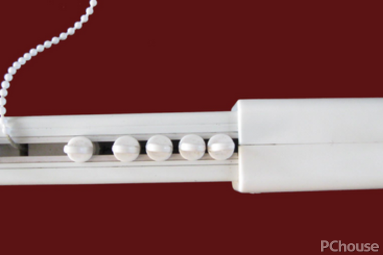

    电动窗帘轨道安装步骤四:电机程序调节
    电机尾端设有一套齿轮和微动开关装置,电机接线要求实现正转和反转,从而实现窗帘开启,闭合行程的自我定位。电动窗帘轨道的安装程序比价复杂,为预防损坏窗帘电机等配件,造成不必要的损失,如果之前没有安装过的可以请教售后元学习或请工人安装,最好不要自己动手噢。
