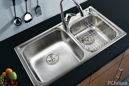

厨房水槽选购知识
  1、水槽的材质:水槽也称作厨盆,材质要用标号为304的钢材来制造才行,因为304的钢材含碳量较低,因此钢质的柔韧性较好,可以毫不夸张的说,这种钢材,普通的手枪子弹都打不穿。
  2、水槽的生产方式:水槽主要有两种方式来生产,一种是用水流一次性冲压而成,还有一种是焊接而成,焊接中又分底部拼焊,中间对焊,轮焊等好几种方式。

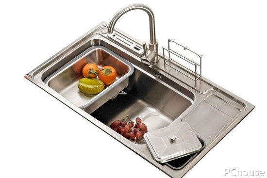

厨房水槽安装详解
  1、水槽位置要预留
  第一步,预留好水槽位,在订购水槽时要提供水槽大致尺寸。最好是有水槽平面图提供,以免订造不符导致返工。水槽安装时,台面留出的位置应该和水槽的体积相吻合。水槽要安装牢固,槽体不能左右摇晃。水槽安装在整个装修中算不上大工程,但安装过程中尽量多留意连接处的密封性。
  2、先安装龙头和进水管
  第二步,在安装水槽前应先安装好水龙头和进水管。另外,水龙头上的进水管一端连接到进水开关处。

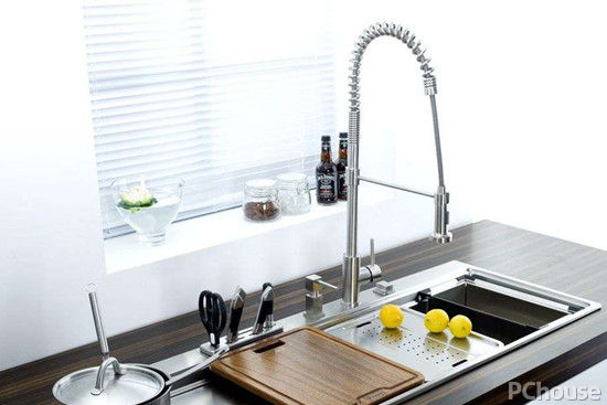

  3、水槽放到台面
  放入台面后,需要在槽体和台面间安装配套的挂片。水槽要安装牢固,槽体不能左右摇晃。水槽安装在整个装修中算不上大工程,但安装过程中尽量多留意连接处的密封性。
  4、溢水孔、过滤篮密封
  溢水孔、过滤蓝的密封程度是影响日后水槽的使用的,因此溢水孔、过滤蓝的密封程度是十分重要的,安装完毕后务必要检查溢水孔、过滤篮的密封情况。
