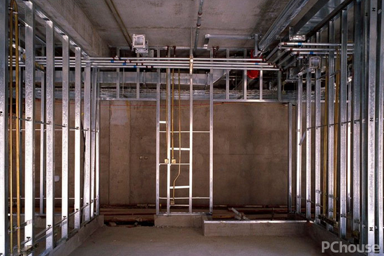

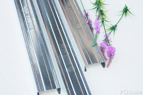

  轻钢就是密度比较小的钢,它质量较轻硬度大。轻钢龙骨就是用轻钢做成方形,它是天花板吊顶的主要材料,通过螺杆与楼板相接,用来固定天花或者物体。
轻钢龙骨吊顶和木龙骨吊顶的区别详解
  我们经常看到的轻钢龙骨吊顶,特别是造型天花板,都是用轻钢龙骨做框,然后覆上石膏板做成的。轻钢龙骨吊顶按承重分为上人轻钢龙骨吊顶和不上人轻钢龙骨吊顶。
