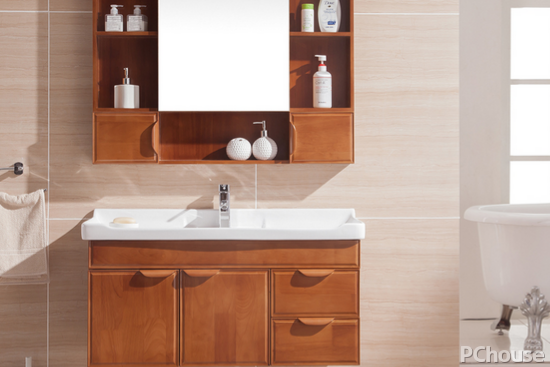

    1、实木材质
    实木类,指经过蒸馏脱水之后的实木作为基材,经过超级多道防水处理工艺加工而成的柜体,所以要是放水处理不好的千万不能选噢。其特点是款式自然、雍容华贵,不仅表现主人的家居档次还展现出主任的身份尊贵,经过多道防水工序和烤漆工艺处理后防水性能很好,但实木柜体最大的问题是如果所处环境很干燥如空调口附近或者长期被风筒吹,则容易干裂。

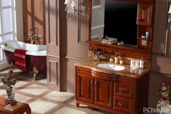

    2、陶瓷材质
    陶瓷类,指的是用模具烧制成的陶瓷做柜体,台面也配以陶瓷。特点是很容易打理,用清水抹布一擦就干净,能充分体现主人干净明快的节奏,但陶瓷是易碎物品,若有重物碰击例如诺基亚手机什么的,则碰坏崩坏就很难修复了。

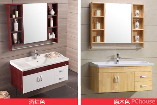

    3、PVC材质
    PVC类,可以依据木板材加工工艺制作柜体,柜体原材料为PVC,台面也与实木类相似。特点是防水性能极好,并且烤漆的颜色比较抢眼,适合现代时尚风格装修风格,但PVC板在受到重力时极容易变性,而且很难恢复,故这类柜体一般不能承受较重的盆体。

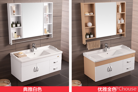

    4、亚克力材质
    亚克力类,也是依据模具来加工,先通过高温使得亚克力材料软化,在根据模具的造型进行加工,成为不同款式柜体;当然这类产品也是防水性能极好,但其材料很脆,容易产生划痕和裂痕。
    5、密度板材质
    密度板类,以密度板为基材制作柜体,然后进行特殊的防水处理,切好的料六个面全把防水做到位的是好中之好,但定做尺寸很难,因此要想找到与浴室大小刚好的比较难,并且不能现场处理切割柜体结构,否则会降低防水性能,使得产品寿命缩短。

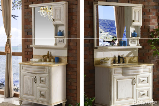

    6、三聚氢氨板材质
    三聚氢氨板类,与密度板类差不多。不过防水是封PVC边处理,容易开边。
浴室柜安装要点
    ①检查包件外标识是否与所订产品相符合,核对包件数、颜色、规格等。用铁锤敲开木,用刀片将包件封口小心划开,打开包件取出产品。
    ②挂墙式浴室柜主柜安装方法:按柜子挂铁片的孔位、孔距,量出孔在墙面上的位置。用冲击钻在墙面上打孔,再用已有的爆炸螺丝把柜子安装在墙上。用水平尺测量柜子是否安装水平,再把台面盆放在柜子上面。浴室柜一般距离地面的高度是80cm-85cm,根据家人使用人的身高和习惯可以略做调节。
浴室柜种类有哪些 浴室柜安装要点
    ③落地式浴室柜安装方法:把金属脚装在柜体上,然后把柜子放在预设位置,调整金属脚使柜子平稳,再把台面盆放上柜子上面。
    ④浴室镜安装方法:按镜子后面的挂镜片的孔位、孔距,量出孔在墙面上的位置。用冲击钻在墙面上打孔,将挂墙配件中的塑胶塞子装入孔中,然后把自攻螺丝拧入到适合深度。最后把挂镜片套入墙上的自攻螺丝上,安装时注意水平。
    ⑤副柜、置物架的安装方法:按柜子背板上孔位、孔距,量出孔在墙面上的位置,用冲击钻在墙面上打孔。将挂墙配件中的塑胶塞子装入孔中,再用自攻螺丝将柜与墙面锁紧,安装时注意水平。
