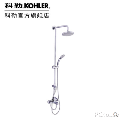

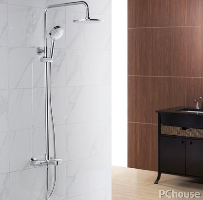

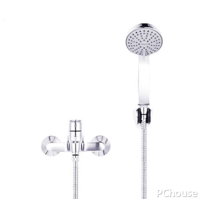

科勒花洒最新报价
  花洒如何安装 科勒花洒最新报价
型号 K-76536T,¥1399
花洒如何安装 科勒花洒最新报价
型号5429,¥1699
花洒如何安装 科勒花洒最新报价
型号K-7686T-4-CP,¥709
