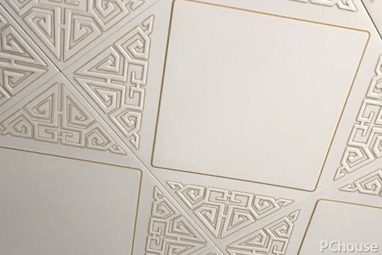

  凯尔蒂尼KD集成吊顶(提出“吊顶与瓷砖完美搭配”的全新理念,KD是第一个,也是唯一一个,并很受大众喜爱。)

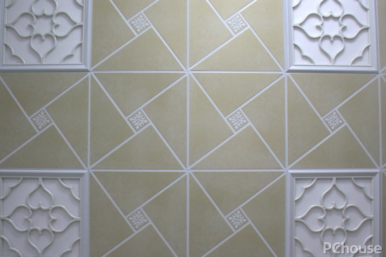

  友邦集成吊顶(是家居吊顶行业领袖品牌,在集成吊顶行业中,友邦做出了非常不错的成绩。)

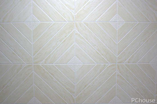

  今顶集成吊顶(属中国集成吊顶十大品牌之一,集成吊顶国家标准起草单位。)
  品格集成吊顶(以高品质的选材,精密的加工,严谨的生产,苛刻的质检为标准,真正实现百分百高品质出品管理。)

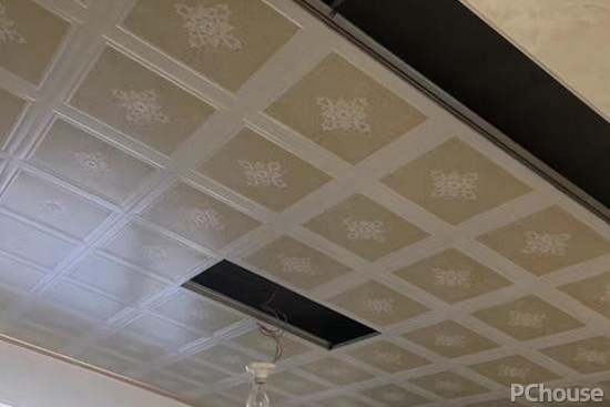

扣板吊顶安装方法详解
  、根据设计标高在四周墙上弹线,弹线应清楚,位置准确,其水平允许偏差±5mm。
  、沿标高线固定边龙骨,边龙骨的作用是吊顶边缘部位的封口,边龙骨常用规格为25*25mm,其色泽应与PVC扣板相同,边龙骨多用水泥钉固定在墙柱上。
  、确定龙骨位置线,因为每块PVC扣板都是已成型饰面板,一般不能再切割分块,为了保证吊顶饰面的完整性和安装可靠性,需要根据铝扣板的尺寸规格,以及吊顶的面积尺寸来安排吊顶骨的结构尺寸。对PVC扣板饰面的基本布置是:板块组合要完整,四围留边时,留边的四周要对称均匀,将安排布置好的龙骨架位置线画在标高线的上边。
集成吊顶品牌推荐 PVC扣板吊顶安装方法详解
  、主龙骨吊点间距,按设计推荐系列选择,中间部分应起拱,龙骨起拱高度不小于房间面跨度的1/200。主龙骨安装后应及时校正位置及高度。要控制龙骨架的平整,首先应拉出纵横向的标高控制线,从一端开始,一边安装一边调整吊杆的悬吊高度。待大面平整后,再对一些有弯曲翘边的单条龙骨进行调整,直至平整符合要求为止。
  、吊杆应通直并有足够的承载力。当吊杆需接长时,必须搭接焊牢,焊缝均匀饱满。进行防锈处理,吊杆距主龙骨端部不得超过300mm,否则应增设吊杆,以免主龙骨下坠,次龙骨(中龙骨或小龙骨下同)应紧贴主龙骨安装。
  、全面校正主、次龙骨的位置及水平度。连接件应错位安装,检查安装好的吊顶骨架,应牢固可靠,符合有关规范后方可进行下一步施工。7、安装PVC扣板时,应把次骨调直。扣板应平整,不得翘曲,吊顶平面平整误差不得超过5mm。
