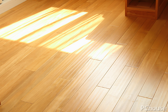

  有些房屋阳光或雨水能直接从窗户进入室内的局部范围,这将对竹材地板产生危害。阳光会加速漆面和胶的老化,还会引起地板的干缩和开裂。雨水淋湿后,竹材吸收水份引起膨胀变形,严重的还会使地板发霉。因此在日常使用中要特别加以注意。
