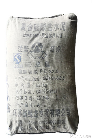

  2、看外观,看水泥的纸袋包装是否完好,标识是否完全。纸袋上的标识有:工厂名称,生产许可证编号,水泥名称,注册商标,品种(包括品种代号),标号,包装年、月、日和编号。

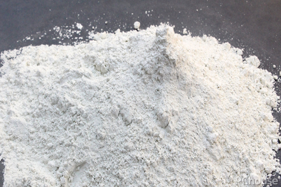

  4、捻手感,用手指捻水泥粉,感到有少许细、砂、粉的感觉,表明水泥细度正常。
