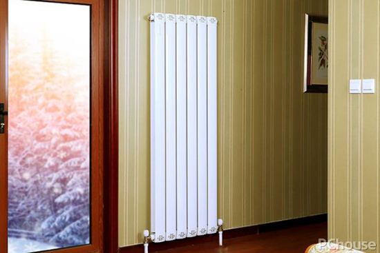

  沃尔堡钢制暖气片家用水暖片壁挂式装饰散热器集家装暖气片
  价格:¥ 40.00

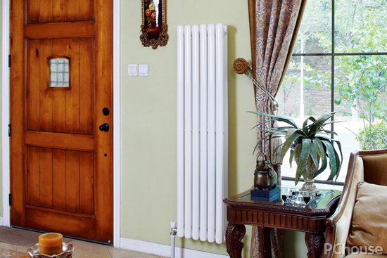

  鲁本斯钢制暖气片家用水暖壁挂式装饰散热器换热器过水热定制采暖
  价格:¥ 48.00

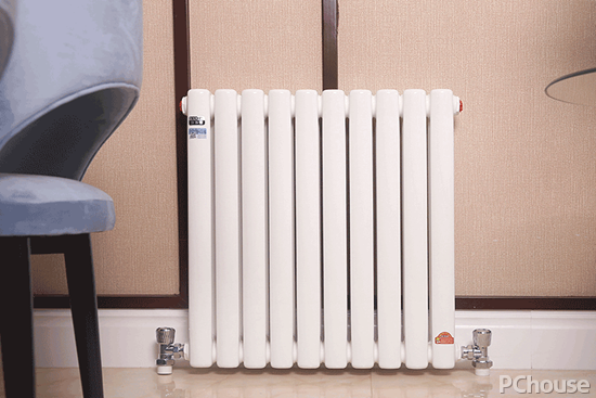

  鲁本斯暖气片家用水暖铜铝壁挂式装饰散热器换热器过水热定制采暖
  价格:¥ 79.00
