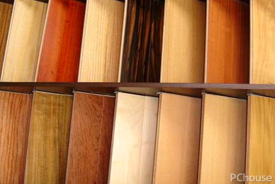

  一、树种材性木地板
  可生产地板的树种非常多,珍贵的有花梨木、柚木;一般的有槭木、柞木、水曲柳、甘巴豆;价廉的有杉木、松木等,价格差异非常大。市场上误导树种名的情况非常多见,消费者可按中国林产工业协会地板委员会颁发的常用木地板规范化商用名来核对,或挑选自己喜爱的树种,纹理、颜色,尽可能挑选本色板,不要选染色板,尽量挑选材性稳定的树种,避免在木地板长期使用过程中出现瓢、扭、弯、裂、拱、响等现象。
  二、选尺寸大小
  目前市场上供应的实木地板,规格尺寸均偏长偏宽,如900毫米×90毫米×18毫米。其实,木地板宜短不宜长,宜窄不宜宽,应选用小于600毫米×75毫米×18毫米的地板,尺寸越小,抗变形能力越强。如果喜欢长的,可选用指接地板,可达4000毫米,喜欢宽的可选集成地板,可达220毫米:宽地板背面应有抗变形槽,槽深应是地板厚度的三分之一以上。如果用于地面采暖地板,宜薄不宜厚,一般在8毫米-12毫米。
