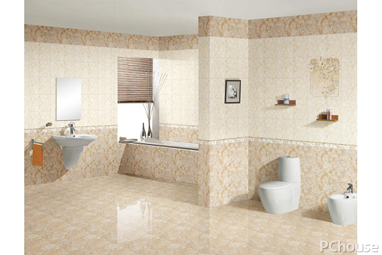

  3、地面:卫生间在铺地砖之前,一定要做好防水。铺设地砖时要注意与墙砖通缝、对齐,保证整个卫浴间的整体感,免得在视觉上产生杂乱的印象。铺设地砖面有一个泄水坡度(一般以1%左右为宜),坡度朝向地漏;铺设完瓷砖之后必须做闭水实验,时间保证在24小时最好。
  4、墙面:墙面的瓷砖也要做好防潮防水,而且贴瓷砖时要保证平整,并要与地砖通缝、对齐,以保证墙面与地面的整体感;若遇到给水管路出口,瓷砖的切口要小、适当,方便给水器上的法兰罩盖住切口,使得外观完美。
  卫生间瓷砖有腰线和花砖的要事先量好尺寸,避免装好其它东西之后造成视觉上的冲突。
