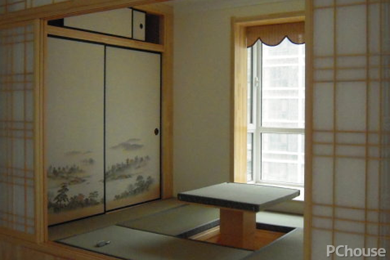

  榻榻米升降台,日本传统和室中心都有一个和室桌,升降桌实在为中国和室桌的改良版,分为手动和电动,这种升降桌和传统和室桌比起来,有节约空间和利便使用者使用的长处。不使用时,它与地面严丝合缝地结合在一起;使用时会缓缓升起到合适的高度,品茗聊天,可以不受坐姿所限,同时基座下还有空间容纳使用者的双腿,很适合中国人的习惯。
