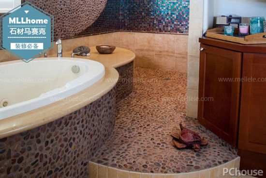

  石材马赛克是将天然石材开介、切割、打磨成各种规格、形态的马赛克块拼贴而成的马赛克,它是最古老和传统的马赛克品种。最早的马赛克就是用小石子镶嵌、拼贴而成,石材马赛克具有纯自然、天然的质感,有非常自然的天然石材纹理,风格自然、古朴、高雅,是马赛克家族中档次最高的种类。
  石材马赛克几乎都有上述提到的基本特点,但是根据其处理工艺的不同,也有不同的种类。有哑光面和亮光面两种形态,规格有方形、条形、圆角形、圆形和不规则平面、粗糙面等。用这种材料装饰墙壁或者地面,既保留了天然石材本身的质朴感,又使图案丰富。在家庭装饰中用到的情况非常多。
