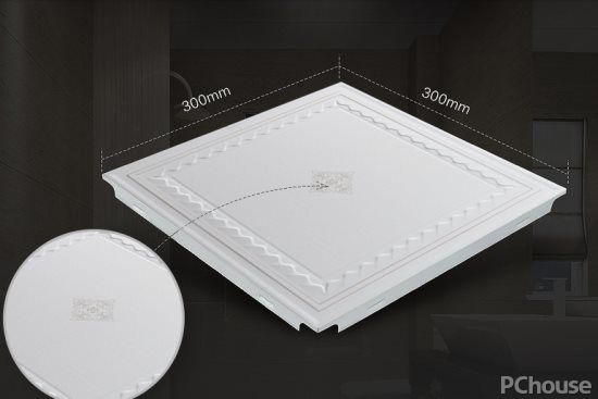

  四、对比扣板厚度
  集成吊顶扣板的厚度有0.8、0.6毫米、0.4毫米、0.3毫米等。建议选购厚度为0.6毫米的铝扣板。可以观察铝扣板的型号说明来确认厚度。0.3毫米和0.4毫米的铝扣板虽然价格稍低,但是在强度和承重能力方面不足。
集成吊顶扣板选购技巧 集成吊顶施工要点
  五、覆膜板的猫腻
  如果选购覆膜铝扣板的话,需要注意铝扣板的厚度需要减去覆膜厚度,不能被无良商家蒙骗,导致买了号称0.8毫米的铝扣板,结果实际厚度只有0.5毫米。(覆膜厚度0.3毫米)
