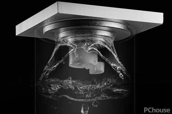

  此款防臭地漏采用九牧独有的加深水封槽设计,可以带给防臭地漏更持久的水封效果 。并且采用的机械自动关闭功能,有效的避免下水道小虫子钻进居室中的可能。采用高档不锈钢材质可以保障此款地漏的使用寿命,最特别的要数它T形防臭芯的设计,在排水的时候可以自动打开防臭芯增加排水量。

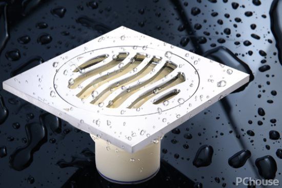

  潜水艇这个地漏品牌可谓是家喻户晓,作为全球知名的地漏品牌,此款防臭地漏自然不改其大品牌的过硬作风,以极高的质量和优美的造型设计在地漏产品的销售中独占鳌头,采用深水封鸭嘴的设计,虽然简单但是效果十足,防反味堵塞的同时还能防止菌虫。

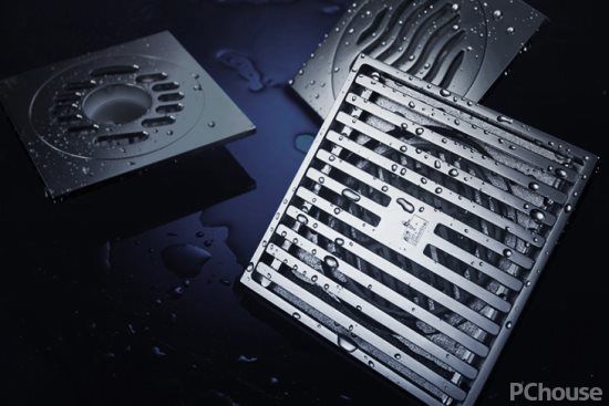

  平衡下水的设计保证防臭功能的绝对完美效果,科学滤网的设计更是能够抵挡头发等杂物对于地漏的排水阻挡。
