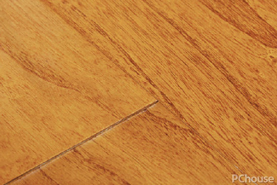

  地板的热胀冷缩,铺设时还要注意在四周墙边留下10mm的伸缩缝。另外每三块地板之间也要插入1mm宽的塑料片以留下足够的伸缩缝隙。

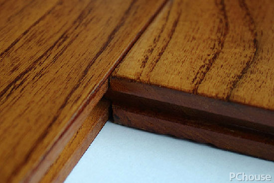

  地板的企口应该用3mm的钻头呈45度角钻空,再用钢地板钉进行固定。这样施工才能保证地板的牢固,不会产生翘曲等问题。
  拼装两块地板的时候不能用榔头直接敲击地板企口,而应该用锯下来的地板碎片,对好企口后再用榔头组合拼装。

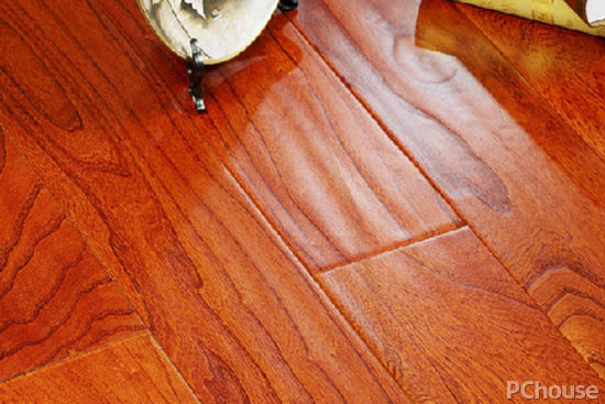

  定期清扫地板、吸尘,防止沙子或摩擦性灰尘堆积而刮擦地板表面。可在外放置擦鞋垫,以免将沙子或摩擦性灰尘带入室内。平时清洁地板时可用持干的棉拖把擦拭。不能用湿拖把或有腐蚀性的液体(如肥皂水、汽油)擦拭地板。
  特殊污渍的清理办法:油渍、油漆、油墨可使用专用去渍油擦拭;如果是血迹、果汁、红酒、啤酒等残渍可以用湿抹布或用抹布蘸上适量的地板清洁剂擦拭,不可用强力酸碱液体清理木地板。
