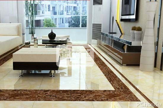

  踢脚线高度如何选择
踢脚线高度如何选择 踢脚线施工攻略
  踢脚线高度要如何选择?设置多少比较好呢?为了取得比较好的视觉效果,踢脚线的设置一定要根据比例和功能性来,一般的踢脚线高度是8—12CM高,低于8CM的话,比例不对称,打造出其意义和视觉效果,高于12CM的话,则显得过于醒目,有喧宾夺主的感觉。

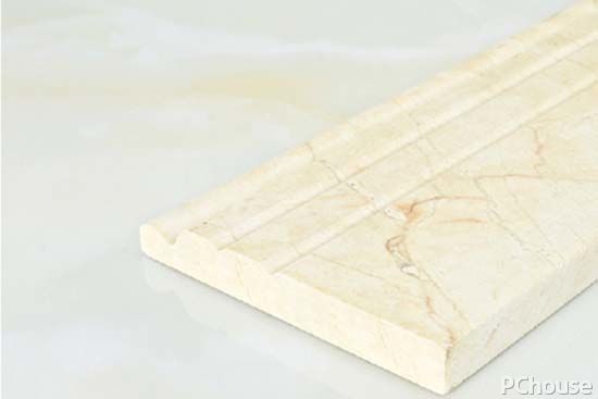

  踢脚线施工攻略
  踢脚线施工攻略1
  黏贴:这是一种施工方法,需按照墙面标筋和标准水平线,以1:2-1:2.5比例的水泥砂浆来抹底灰,并进行刮平划纹,等底层砂浆干硬之后,才可将已经湿润阴干的瓷砖踢脚板抹上水泥黏贴。黏贴时,需要用橡皮锤来将其敲平整,并要常常用水平尺、靠尺板找平和找直。待第二天,再用和地板颜色相同的水泥色砂浆来擦缝。

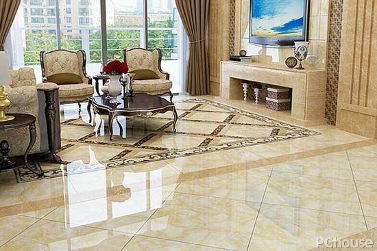

  踢脚线施工攻略2
  灌浆:这是另外一种施工方法,需临时将踢脚板固定于安装位置之上,并通过石膏来将相邻的两块踢脚板和踢脚板与地面、墙面间稳定牢固。之后,再用稠度为10-15厘米的1:2比例的水泥砂浆进行灌浆。灌浆之时,需要随时擦拭所溢出的砂浆。等到最终凝结后,才将石膏铲擦拭干净,并用与板面颜色一致的水泥浆来擦缝。

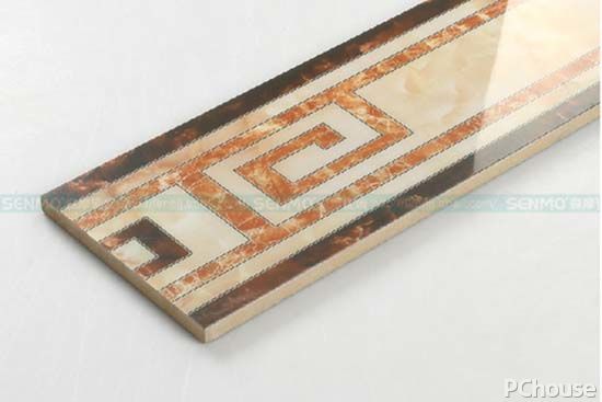

  看完我们上文的介绍,相信大家对于踢脚线高度要怎么选择以及施工的时候的攻略都有一定的了解了吧。关于踢脚线其实还有很多不同的讲究以及选择,如果你对这些感兴趣的话,那么就要多多关注我们了。我们会不时为大家更新。
