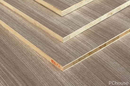

  生态板与多层板区别在哪里
  区别一板材表面:生态板表面装饰有三聚氰胺饰面;而多层板表面的表板为名贵木材的木皮;
  区别一二概念区别:多层板是一种板材,由实木薄单板胶合而成;而生态板是一类板材,是由细木工板、多层板为铺装基材,能达到生态环保标准的板材。
  区别三装饰性:生态板饰面具有免油漆、耐脏耐磨、防火防潮、种类丰富能满足各种装修风格等优点;而多层板的表面虽是名贵木材木皮,但种类种类比较单一,也不耐脏耐磨、防潮等,做家具往往需要贴饰面板和刷油漆等,生态板更方便快捷些。

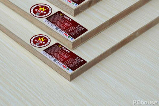

  区别四环保性:环保主要是看胶黏剂,生态板和多层板都可做到使用环保胶黏剂,主要还是看生产厂家。但生态板的三聚氰胺饰面隔绝游离甲醛的释放,顾名思义可想而知生态板要更绿色环保些,千年zhou舟生态板采用环保粘胶,环保等级能达到E0级。而多层实木板环保虽不差,但做家具往往需要贴饰面板和刷油漆,容易造成甲醛超标。
  区别五物理性能:多层板也叫胶合板,相邻层木纹方向互相垂直和表板和内层板对称地配置在中心层两侧的组坯结构,是得其具有纵横方向的物理、机械性质差异较小,强度高等优点。多层生态板和生态板具有同样的物理性能,但细木工板是特殊的胶合板,一般来说层数越多强度越高,说以多层板强度比细木工板好,但细木工板是由木条拼接而成的,其竖向强度要比多层板好。

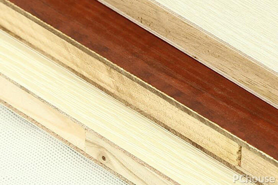

  各有什么优缺点
  生态板的优点:生态板的防火、防潮性能特别好,所以常被运用到橱柜、浴室柜等产品中。另外,这种板材不容易变色,也不容易起皮,可以把这种板材加工成风格各异、质感非常强烈的贴面。在安装上生态板做到高效快捷,可钉、可刨、可锯、不用刷漆,且无任何异味,安装完毕可立即使用,省时省力省钱。
  生态板的缺点:生态板对于切割和封边的工艺具有一定的要求,如果加工不到位,及容易导致破相。因为这个原因所以生态板无法进行雕刻,不能够完成浮雕类型的造型。市场上的生态板产品质量有高有低,价格差距较大,让消费者难以选择。
  多层实木地板的优点1.多层实木地板由于是以珍贵木材作为板面,所以它保留了天然实木地板的全部优点,既有实木地板的木材纹理,又避免了天然实木地板容易膨胀变形的毛病。它将普通木材切割成薄片,多层组合,在配以环保防水胶水粘合,使其结构十分紧密,性能特别稳定。

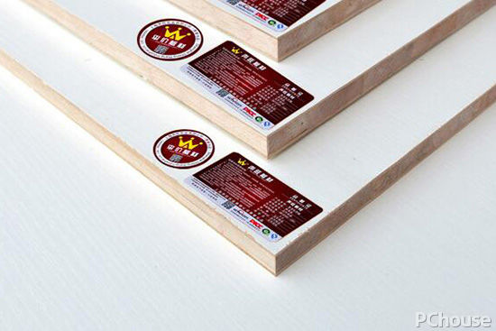

  多层实木地板的优点2.由于多层实木地板是由防水胶粘合,所以这种地板可以放心的投入到较潮湿的楼层及地区使用。加上胶水的环保功效,还能很好的避免虫害侵蚀而且对人体零伤害。而多层实木地板的质感也与天然实木地板无异,安装也同样简单。
  多层实木地板的缺点:目前市场上分为3层、5层、7层等,而多层实木地板中间的普通木材每层之间则是由胶水粘合而成,多层实木地板层数越多,胶水使用量就越大,使胶水中含的有害物质就更多一分。
