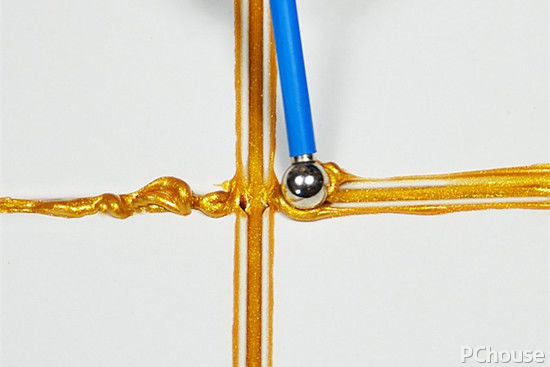

  3、美缝剂的施工过程也不复杂,但是一定要仔细耐心。将美缝剂装入胶枪中,然后缓缓用力将料均匀打进缝中,打好一道(0.2米左右)后,先用木楔子堵住料嘴,再用小刮子或者手指将美缝剂马上刮平,砖缝两边溢出的料用湿润的海绵可擦掉,一定要在美缝剂没凝固前擦除干净。每次擦除后海绵要用水清洗干净,以便接下来继续使用。如果缝宽在3mm以上、填进瓷砖缝的美缝剂又比较均匀,那么不用再刮美缝剂,让其自动流平。
  4、在施工的过程中,为了添补整齐,可以使用美纹纸。缝两边贴上美纹纸。美纹纸要离缝隙边缘0.5mm左右为宜。将美缝剂装在胶枪上,沿砖缝均匀打入。施工约1米左右,立即用手指或小刮子涂抹均匀;趁美缝剂没有凝固时(施工1米左右),顺手揭掉美纹纸。
  5、在施工的时候要注意的是,瓷砖缝两边溢出少量料,用略带潮湿海绵擦掉,要多擦几遍,海绵要经常用水清洗。
