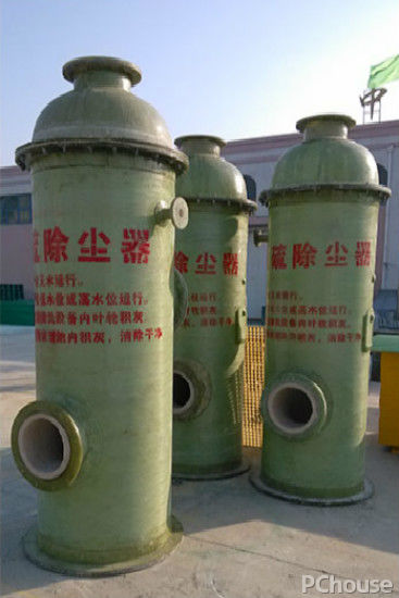

  水浴除尘器工作原理
  说到这里,很多朋友还是不懂水浴除尘器是什么。水浴除尘器是一种使含尘气体在水中进行充分水浴作用的湿式除尘器。其特点是结构简单、造价较低,但效率不高。
  那么水浴除尘器的工作原理到底是怎样的呢?主要由水箱(水池)、进气管、排气管、喷头和脱水装置组成。其工作原理是当具有一定速度的含尘气体经进气管在喷头处以较高速度喷出,对水层产生冲击作用后进入水中,改变了气体的运动方向,而尘粒由于惯性力作用则继续按原来方向运动,其中大部分尘粒与水黏附后留在水中。
  它的工作原理并不是一步完成的。在冲击水浴作用后,有一部分尘粒仍随气体运动并与大量的冲击水滴和泡沫混合在一起,池内形成一抛物线形的水滴和泡沫区域,含尘气体在此区域内进步净化。在这一过程中,含尘气体中的尘粒被水所捕集,净化气体中含的水滴经脱水装置与气流分离,干净的气体由排气管排走。
  水浴除尘器的技术含量是很高的。采用离心式水浴除尘器进行锅炉烟气湿法除尘的设备,它是用花岗石砌筑的空心水浴除尘器塔,水从塔上部的溢水槽均匀流下,沿着塔壁形成一层水膜。烟气以切线方向进入空塔,沿着塔壁旋转上升,烟尘在离心力的作用下进入水膜后下降,从塔底排出,经排水沟进入沉淀池。水沟中烟灰用抓斗机清除,水借泵送至塔内循环使用。此设备具有操作简便,运行稳定,除尘效率高,坚固耐用等优点。尤其是采用非金属材料代替金属材料后,解决了烟尘的冲击磨损和电化腐蚀等系列问题。水浴除尘器是目前锅炉烟气除尘的较理想设备。
