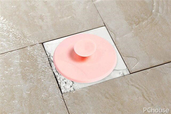

  二、下水道地漏堵塞反味怎么办
  地漏泛味的原因可能是地漏的水封高度不够,存水弯水分很快干涸,使排水管内的臭气上溢。这时可以给地漏加一个返水弯,或换一个同规格的地漏。如果长期无人在家,应该要将下水道盖起来。
