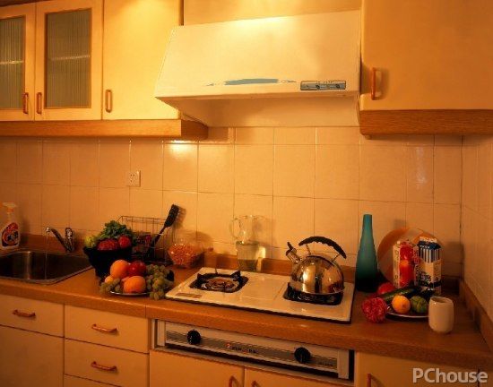

  小编一直认为燃气灶是个危险品,因为连着煤气瓶,但其实,只要正确使用,并没有什么可怕的,如果能够掌握一些维修的小技巧的话,说不定很多小问题都可以自己解决,再懂得如何清洗燃气灶的话,那就等于成功hold住了燃气灶这个家电噢!

  有没有想过,其实燃气灶就像我们的脸,也是需要深度清洁和防污的呢,灶台的清洁干净,对我们烹煮出来的食物卫生是有重要影响的。
