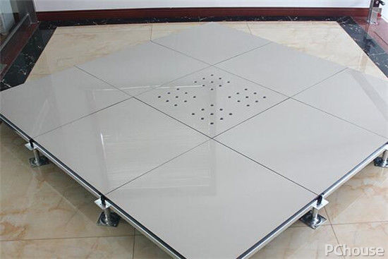

  电脑机房等电器设备比较多的空间是需要安装与众不同的地板,也就是我们熟悉的防静电地板,如何保养防静电地板?由于防静电地板不必其他的地板,在清洁保养的时候有些人不敢贸然的用水擦拭它,防静电地板怎么清洁?
如何保养防静电地板 防静电地板怎么清洁
  一、如何保养防静电地板
  1、避免在地板上放置带有黑色橡胶底垫的椅子和其它物品,不然黑色物质会直接对地板构成污染。
  2、板在太阳的长期照射下会变色、变形。同时在长期加热情况下也会变形,最好能设置遮光幕。
  3、地板表面如有油污脏物,可用去污物、中心洗滁剂擦洗。如局部表面被划伤擦毛,可用细水砂纸带砂光。地板表面会被粘合剂、油漆、橡皮车轮、烟火等物质所污染,所以要特别小心。
  4、切忌带有尖刻、粗糙的重物在地板表面进行划擦、拖拉,避免穿有钉子的鞋在地板上行走,地板表面要保持光洁、平整的状态。
  5、 地板使用需保持干燥,切忌长时间浸泡在水中,造成地板脱胶。
  6、 重视使用环境:铺设防静电地板的房间温度应控制在15度-35度,湿度控制在45%-75%RH。
  7、 禁止人员从高处直接跳落到地板上,禁止搬运地板时野蛮操作,对地板会带来损坏。
  二、防静电地板怎么清洁
  1、 防静电地板清洗,先用打磨机加地板起蜡水打磨清洗地板,再用中性洗涤剂打磨清洗地板。
  2、 用清水清洗后,迅速水机吸干地板。
  3、 地板完全干透后,均匀涂布防静电专用静电蜡水。地板打蜡8小时后方可使用。
  三、 防静电地板特点有哪些
  1、防静电地板基材生产过程中要使用胶粘剂,而甲醛是胶粘剂的主要成分之一,因此防静电地板中通常会含有甲醛,根据国家标准规定,基材种甲醛的释放量要达到E1级标准,即甲醛释放量应低于9mg/100g,如果闻到有刺激性的气味,千万别购买。好防静电地板要防潮。防潮性能要通过吸水厚度膨胀率这一指标来体现,该指标值越高,说明地板的防潮性就越差了。
  2、防静电地板采用静电的原理,防静电地板表面应不反光、起尘、耐腐蚀、不不打滑、不吸尘、使得地面不起尘也易于清扫,以及比较耐磨损等等的一些特点,使得它被广泛的使用。
  3、防静电地板接地或连接到任何较低电位点时,都使电荷能够耗散,以电阻在10的5次方到10的9次方欧姆之间为特征。
  4、计算机房可以利用防静电地板下空间作空调静压箱,获得均衡满意的温湿度。无论计算机安装在什么位置都可以通过活动地板上的风口得到空调调节后的空气。
  5、防静电地板有优点也有缺点,就是不易安装与拆除。
  如何保养防静电地板?要对防静电地板进行保养的话可以根据相关方法来进行,这样才能够保证顺利的将防静电地板处理好。防静电地板怎么清洁?其实防静电地板清洁也是非常的方便,建议大家平常要能够定期做好防静电地板清洁工作。
