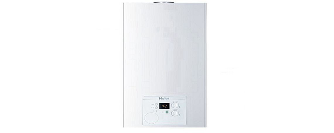

  壁挂炉涉及到燃气的问题,所以安装的时候需要格外注意安全性的把控,PChouse来跟大家说说壁挂炉安装注意事项。
  1、为了确保使用安全,需要选择有壁挂炉安装资质的专业地暖安装公司进行安装。
  2、壁挂炉不得安装在卧室或与卧室直接相通的房间内,不得安装在空气不通畅的地下室。安放壁挂炉的地方不能太潮湿,否则壁挂炉里面的电路板会受腐蚀。
  3、壁挂炉电源需使用220V/HZ交流电,必须连接可靠的接地导线,以确保使用安全。
  4、燃气管道与燃气燃烧器的链接必须用燃气专用管材,链接出不得使用麻丝,必须使用生料带。
  5、燃气管道安装好后,打开燃气阀门,检查连接部有无漏气,如有漏气关上阀门维修或更换密封件,然后检查壁挂炉,直至无泄漏为止。
  6、壁挂炉安装一定要放平或合理设计,尽量做到短、少、粗。
