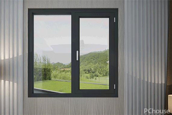

  拆卸塑钢窗的第一步:首先把窗扇边上的密封条取掉,如果是四扇的话那么中间还有根合缝的长条,从最下端用一字平口螺丝刀慢慢撬开,一定要注意的是别伤着窗扇。把窗扇两边的条子取掉之后然后就是把窗扇往上举,直至顶部举到上滑轨顶,然后窗扇下面就可以从窗户是挪出来了,这样一个窗扇就算成功拿下。
  拆卸塑钢窗的第二步:如果举到最顶部都还不能取下的话就有可能是窗框变形了,你可以试着从窗框的这边或者另一边取,如果这边好取就取完一扇再把其余的窗扇推到这个位置取,因为有可能是安装或者使用过程中窗框变形引起某一部位高1mm或者2mm以上,那样的话要取下就会很吃力。
  拆卸塑钢窗的第三步:然后就是取玻璃,还是用一字螺丝刀,建议用木匠的那种宽点的,因为受力面积越大,型材就不会那么容易损坏,先从缝隙处慢慢撬,有一点缝之后就往窗扇的内侧斜着用力,这样慢慢的就取下来了,只有第一根取下,那么其余三根就比较好取了,在取玻璃压条的时候最好先取长的,再取宽。
  塑钢窗发黄原因有哪些?
  塑钢窗为什么会发黄呢?残次的胶条发黄也会导致塑钢窗户发黄的,连带效果。也可能是装置了塑钢门窗之后在窗户边喷洒了杀虫剂之类的,杀虫剂也会让塑钢窗户发黄的。买的过程没有留心,可能是买到假资材了。窗外下酸雨也会导致塑钢窗户发黄。塑钢窗发黄处理办法,用洗碗的钢丝球擦一下,假设觉得不安全的话,能够找人协助,把外面的也擦一下。
  假设是外部物质染黄的,用酒精清洗也能够的,还有用细盐水擦,然后再运用洁清水,比较后包上些吸水的纸巾阴干,这样就能够变白了。别的,假设是残次的胶条的问题的话,根本是洗不掉的,能够换一下胶条。这也是塑钢窗发黄的一个原因。
  塑钢窗的发黄后可以取玻璃,依旧是用一字螺丝刀,主张用木匠的那种宽点的,因为受力面积越大,型材就不会那么方便损坏,先从缝隙处渐渐撬,有一点缝之后就往窗扇的内侧斜着用力,这样渐渐的就取下来了,还需第1根取下,那么其他三根就比较好取了,在取玻璃压条的过程比较好先取长的,再取宽的。然后再清洁下玻璃就能够了。
