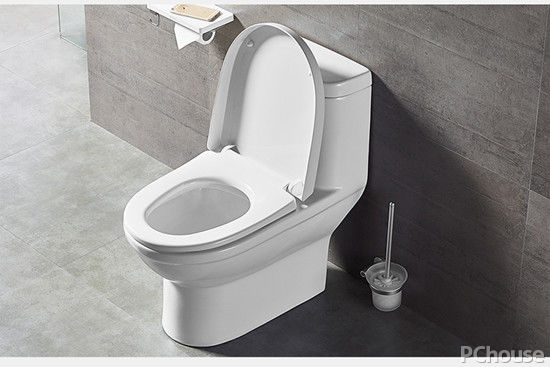

  美标马桶盖怎么拆?
  拆美标马桶盖的第一步:美标马桶盖的拆除方式并不暗,其实只要找准固定的螺丝就能很轻松的洁具拆除问题,先将固定马桶盖的螺丝帽找到,然后使用活搬手将马桶盖卸下来,注意螺丝这个位置有些不好找,一些可能在明处,而另一些马桶盖的螺丝可能在暗处,针对暗处的螺丝,我们需要打开马桶盖,因为它通常会在桶内靠水箱一侧。这时我们需要将手伸进去,然后通过向上以及向水箱方向摸过去,一般都能摸到,因为它是看不见的。
  拆美标马桶盖的第二步:找到螺丝帽,用活搬手卸下来,再换上新的就行。一般螺丝帽的位置不好找,有的在明处,有的在暗处。在暗处的螺丝帽,在马桶内靠水箱一侧,打开盖。用手伸进去,向上、向水箱方向摸过去,应该就能摸到,看是看不见的。
  拆美标马桶盖的第三步:不同的样式马桶盖安装的也不同,一般情况下是马桶盖底端连着马桶的位置那后面是用螺丝螺起来的,只要手伸下去找到把那两边的螺丝拧开就可以把整个盖子拿下来了,很简单的,大家不妨一试。
