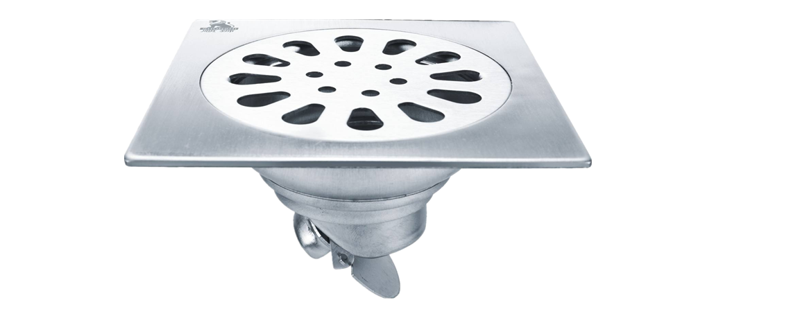

  地漏是家庭装修必备的排水神器。安装地漏时要注意什么?今日就由PChouse为你一一解答。
       1、地漏安装的位置一定要低于地面,这样才能更好的排水。其次,在地漏安装之前,如果排水管距离地面很近的话,要把排水管截断,这样才能使安装起来的地漏比地面低。
       2、在地漏安装时,为了防止异物掉入排水口,所以应该把排水口堵住包起来,等到安装地漏芯时再取掉堵塞物。
       3、在地漏和排水管对接时,先把水泥填入周围孔隙中,然后在把地漏调到合适的位置,接着用砂浆来凝固好,最后把地漏放入已形成的管道中,这样地漏和管道才紧紧的贴合在一起。
