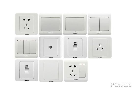

  随着开关的不断进步和发展,目前市面上也出现了各种各样的开关的新产品,开关带插座就是其中之一。对于开关带插座这种新产品,在人们对于开关带插座的安装接线上面,需要遵循哪些安装流程呢?下面的接线步骤就非常值得关注了。和PChouse一起来看看吧。
[0]开关带插座怎么接线?开关带插座的用途
  一、开关带插座怎么接线?
  开关带插座接线的第一步:插座上的N孔接零线, 标有接地符合的孔,接地线。开关标有L11、 L12的孔接灯的控制线。如果不考虑灯的开关方向, L11、L12两个孔可以随便接一个。L1是公共端、L2是“开”时接通端、L3是“关”时接通端。A、B是两组开关。 B开关控制插座、A开关控制电灯: 火线接L1A和L1B,L2B接插座L,零线接插座N,地线接插座E(圈中带一竖三横符号)。 L2A接电灯正极,N接电灯负极。
  开关带插座接线的第一步:当L端进线时,L1和L2有一端和L接通,按动开关后,L1和L2的另一端和L接通。先用斜口钳将线剥好皮,注意不要留有太长线头,以免触碰到。
  开关带插座接线的第三步:以左端开关的L作为火线输入,两个开关的L1和L2对应接线,然后将右边开关L接至照明灯一端,照明灯另一端接零线。接好线后一定注意将照明灯两侧的线头用绝缘胶带包裹好,防止漏电。最后留出的火线与零线接上插头就完成了整个双控开关的接线。
 二、 开关带插座的用途
  开关带插座好不好呢?带开关插座规格很常见,如三孔带开关、五孔带开关、16A空调等带开关插座。带的开关,一般用于控制此插座是否通电。如单独用此开关控制其他电器,一方面额外增加了此面板的电流负载;另一方面,因开关距离插头取电位置过于接近,频繁触摸存在一定安全隐患。
  它的特点是什么呢?在日常生活中,厨卫电器和空调建议采用带开关插座。比如电饭煲、电热水器、洗衣机、空调等。这些插座往往插着插座就处于待机工作状态(普通电饭煲处于保温状态),而使用带开关插座,就能简单的实现断电。比如空调,过去换季不用的时候,一般都会将插头拔了,但插头线垂着总有些影响美观,现在有了用带开关插座就避免这个问题。
  插座上的开关不仅可以用来控制整个插座的通电与否,还可以单独的用于控制灯光,当做灯的控制开关来使用,你应该没有试过,建议你试一下,会让你达到不同的装修效果。这是它的优点所在。
  总而言之,开关带插座还是一种非常不错的产品的。随着我们生活的提高,伴随着人们对开关要求的加深,开关带插座的出现,给了人们一个非常不错的福音。通过今天对开关带插座介绍,也可以帮助我们更好认识开关带插座这种产品了。
