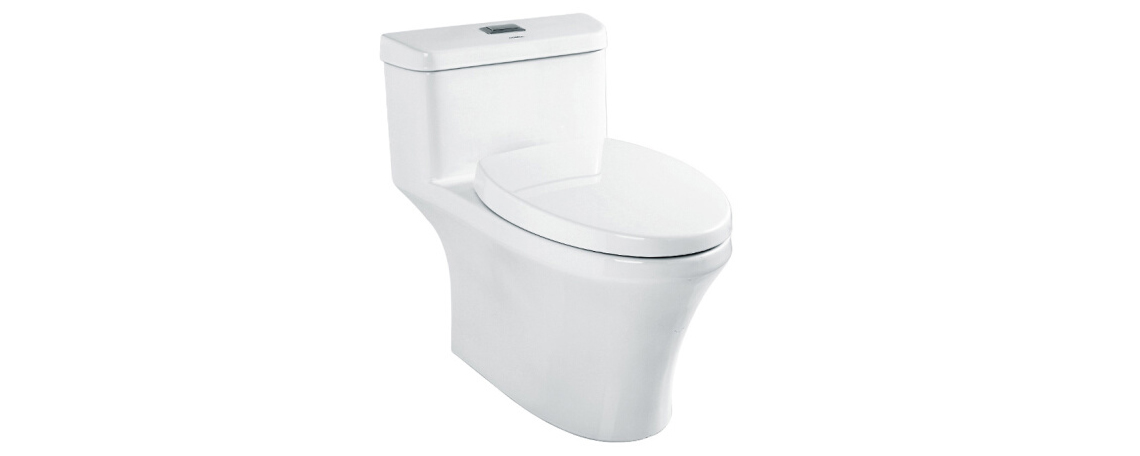

马桶水箱一直流水要怎么处理        马桶水箱流水是常见的故障,马桶水箱一直流水要怎么处理?今日就由PChouse为你一一解答。
  1、首先检查冲水的开关是否有即时回弹,若是没有,就会出现一直流水的现象,因为大多数的开关因为磨损久了就会偶尔卡住,复位不了,这时只需重复开关几次即可复位。
  2、水位的限位装置也十分关键,若是这块区域过于松动或者设置过高,均会导致水位超过溢流水位,从而流入到马桶中,出现水流不止的现象。
  3、若是以上两个均没有问题,那么应要检查箱体出水口的胶塞是否损坏或者有异物塞住,众所周知,若是胶塞封堵不严密,也会造成马桶水流不止。
  4、对于水箱材质的问题,好的解决办法就是将马桶水箱拆分开来,一个一个逐一进行检查看是马桶水箱里面的零件是否完好,如果有一些零件坏了的话,能修则修,对于不能修好的就进行更换,如果对于太过劣质的抽水水箱,坏得比较多的,建议更换整个水箱,以免带来更严重的后果。
  5、对于马桶下水管的问题的解决办法就是仔细检查马桶与下水管接口处,是不是松动了,或者是管道烂了。这时候如果是管道烂了就需要重新更换管道,如果是没接好,就需要重新用一些铁丝之类的或者在外面去买一些可以将其固定的材料,将其固定好即可。
