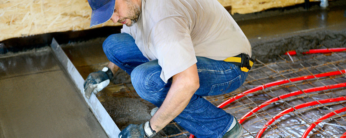

  1、整平地面是安装地暖的主要条件,要是地面不平会影响地暖保温,如果有尖利的东西,还会划破地暖管,地面整平先将地面凹凸处剔除找平至±10mm地面上杂物等清理干净保证地面平整,墙、柱脚与地面呈90度直角。
  2、将分集水器水平安装在指定位置,分水器于上集水器于下,间距200mm。
  3、在找平层上铺设保温层,板缝处要用胶粘贴牢固,而保温层要铺设平整,反射膜铺贴在保温板上,要保持平整、不能有褶皱,而且要遮盖严密。
  4、铺设盘管要严格按照设计进行铺设,管道铺设间距和设计相符合,靠近外墙、外窗处及楼层挑空等耗热量较大区域的管路要加密,并用塑料卡钉将管材固定于复合保温板及反射膜上。
  5、要测试检查地暖铺设的加热管有无损伤,管间距是否符合设计要求,从注水排气阀注入清水进行水压试验,调整试验压力,稳压后不渗不漏为合格。
