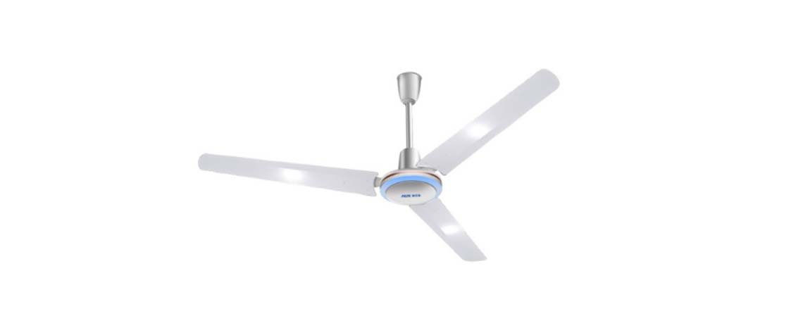

吊扇怎么固定在天花板   一般来说,家里的客厅天花板上面都会安装吊扇,比较实用方便。那吊扇怎么固定在天花板?PChouse带大家一起来了解下吧。
  1、用射钉枪在天花板上固定一个吊钩就可以固定吊扇了,如果是水泥预制板的天花板就用膨胀钉固定吊钩,只要有一定强度就可以了。
  2、如果是木制的天花板用铁钉可以搞定。要是橡胶板的就要去买一个膨胀挂钩(一般的五金店有)再找个电工来安装上去就好了。注:买挂钩要与电钻的钻头相配。
  3、还有一种方法,可以不装钩子,直接安装几个膨胀螺丝就可以了,有螺丝的孔把吊扇按在天花板上,然后用记号笔点一下各个孔,在用电锤钻洞很快的。
