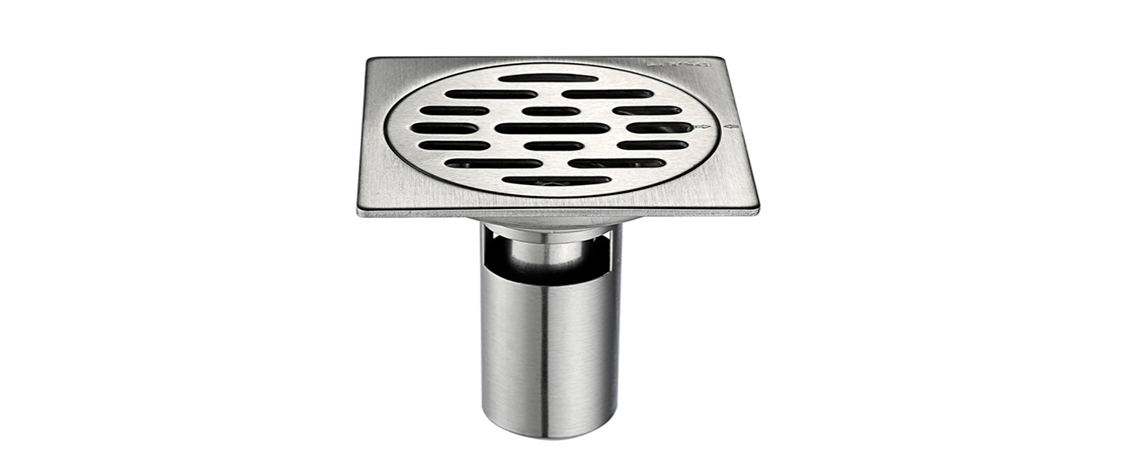

【1】地漏漏水怎么办
  地漏出现漏水属不正常现象,地漏漏水怎么办?今日就由PChouse为你一一解答。
  每个家庭都会安装地漏,排水快捷方便、不易积水,但是有时候它也会出现漏水情况,就要用下面办法来解决。
        一般地漏漏水,主要是地漏口管道外围的混凝土不密实和防水做的不到位引起的,渗漏处理相对好做一些,可以自己用水泥基防水剂处理就行:找一把凿子,把地漏口四周用凿子开一个2-3公分宽的环状槽,深度3公分左右。然后用清水毛刷将槽子清洗干净,将水泥基防水剂填充满槽子,然后用在防水剂收水时(大约30分钟以内),用压子压实抹光即可。
