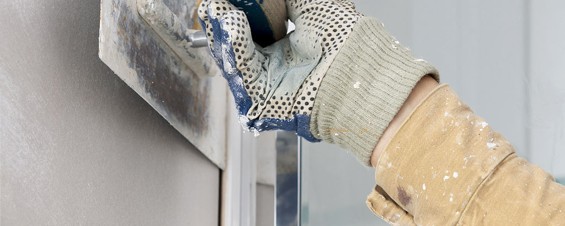

【1】衣柜门干裂怎么处理
  很多家庭都选择购买实木衣柜,衣柜门干裂怎么处理,今天就让PChouse来为大家讲解一下。
  衣柜门干裂怎么处理分两种情况,如果漆面已经出现严重开裂,需要把开裂的漆面小心剔掉,涂上原子灰,进行打磨后,喷漆。如果漆面只是出现了轻微裂纹,直接进行打磨,然后喷漆即可。具体方法:
  1、普通漆:用800目以上的细砂纸加水,仔细打磨裂缝的地方,清洁好打磨处,然后刷同色漆,干后,再刷一遍。
  2、水性漆:使用专用的修补蜡,仔细涂上去就可以了。
