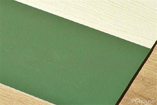

  一、地面防静电地板怎么安装
  1、安装前准备工作
  安装前要先检查原基层地面是否平整,无明显高低不平之处用铲刀铲除地面上的杂物,然后在清理干净。重型设备的基座应该要固定好安装在基座上,基座高度与地面一致,准备有好220V/50HZ电源和水源。根据房间平尺寸和设备布置情况,按活动地板块模数,制定铺设方案及合理的铺设方法。
  2、准备好安装工具
  工具主要有专业切割锯、十字螺丝刀、吸尘器、激光水平测定仪、螺母调节扳手、水泡水平仪、吸板器、卷尺、墨线、笤帚、墩布等等。接铺在结构楼板上时,结构楼板要求表面平整,并喷涂界面剂,固化混凝土表面,使地面不起砂。架上横梁转动支座螺杆,先用小线和水平尺调整支座面高度至全室等高,待有钢支柱和横梁构成框架一体后,应用水平仪抄平。
  3、安装
  防静电地板铺设后,一定要在其下方铺设铜带,以及铜箔接地等防静电接地处理并接保护电阻盒,否则无法起到防静电作用。首先要在地板的下方先铺设一层铜泊,用于和地板的充分接触,其次就是把铜泊铺设到墙边时,汇集几个点接到接地线上(三到五个点最佳,防止在使用中有点的断开),接地线的另一端要连接一个接地柱,接地柱最好能埋在地面50CM以下的深度,这样才能使地板起到静电释放的作用!地板安装完后一定要进行接地处理,就起不到防止静电的效果。
