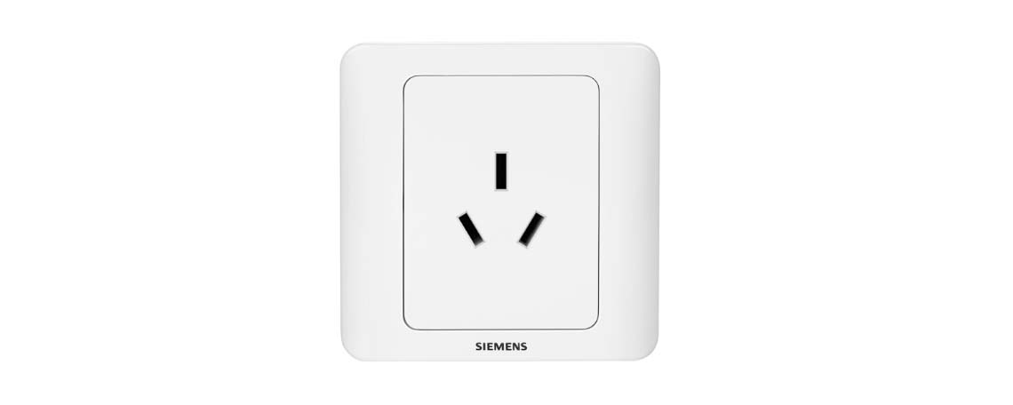

不用的插座怎么封闭比较安全   家里的插座如果不经常用的话,出于安全的考虑,建议封闭起来。那不用的插座怎么封闭比较安全?PChouse带大家一起了解下吧。
  可以用绝缘胶布将不用的插座封闭起来比较安全。或者也可以把里面的线路切断。然后用绝缘胶布把每根线缠好。需要注意的是,要用普通胶布怕万一漏电的话那胶布很有可能会着火的。
  另外,如果接线盒内有接头的时候,是不能封闭起来的。必须保证可以随时打开,看到接头才行(为了维修方便)。
  因此,凡是接线盒内有接头的,哪怕这个接线盒上不需要安装任何开关插座,也不能封起来。常见做法是使用插座盖板把它盖起来(插座盖板在购买开关插座时一同购买即可)。
