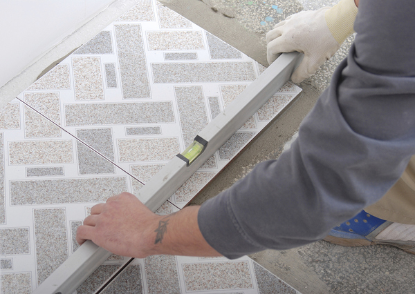

  2、直接铺新瓷砖:
  旧瓷砖损坏不严重的情况下,为了节省时间和精力,可以直接将瓷砖表面处理剂和瓷砖、马赛克粘结剂这两种翻新材料直接涂在旧瓷砖上面,然后铺装新砖。
