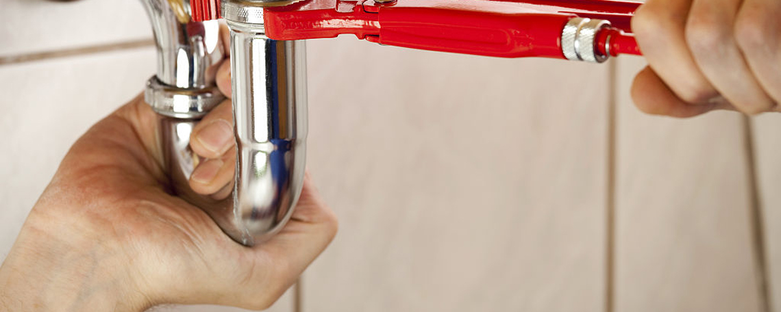

  一楼下水道返水应该是下水道堵住了,很长时间没有对下水管道做定期维护与疏通就会导致这样的情况。如果住一楼的话,应该尽快找物业,如果物业不解决问题,还是建议找个专门疏通下水道的人。
  自己解决的话可以这样做:首先烧开满100°的沸水,然后直接倒进去,不是堵塞太久的话,应该可以直接疏通。失败的话,只能说明油污积久了就会变成铁锈般的东西。找一个不要的抹布,用比较硬的铁线捆得紧紧的,然后把下水道放满水,把捆好的布放进去(布的大小要与下水道的大小刚好合适),再一推一拉的来几个回合,下水道就通了。
