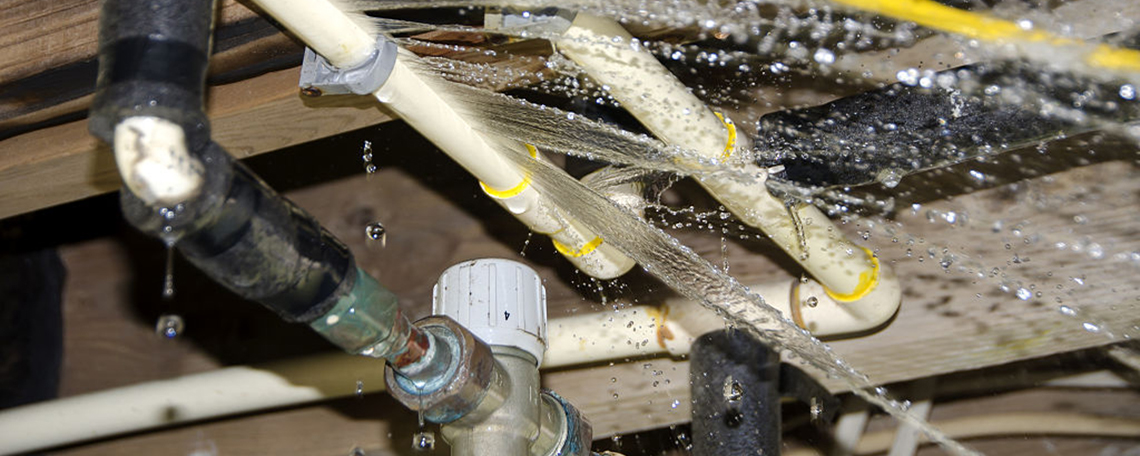

  热熔管在使用中会出现漏水情况,热熔管接头漏水怎么处理?今日就由PChouse为你一一解答。
  1、截掉漏水水管
  有时候我们会有安装在墙外面的管道,如果发现这些管道漏水,我们可以试着直接截掉在墙外面的漏水水管,之后买个新的匹配的管道。但是有时候直接截掉是截不掉的,因为那条水管太厚了,直接切除也许很困难,这时候可以借助热熔器焊接,直接堵上缝隙。
  2、关闭开关
  接头漏水分为上接头和下接头漏水,很多时候我们发现热熔管水管接头漏水的时候,我们当然要停止水的浪费,就是关闭水的开关,研究接头的问题在哪里,试图寻找方法解决。有时候是接头处的螺丝松了,用螺丝刀把螺丝拧紧一些即可,或者把混合起来的农机胶补起来。最好的办法,还是直接换个新的接头就可以了。
  买一根替补水管,在出现漏水情况之后,和原水管衔接起来便可以很好地继续解决问题。
  3、防水胶修补
  虽然换新的水管是一个方法,但为了节省小钱,可以买防水胶放在家里常备着。防水胶适合压力低的管线,当运行压力低的时候,可以考虑用防水胶。
  4、废牙刷柄
  首先研究漏水的地方到底在哪里,找到之后,将水的开关关掉,保证热熔管里面没有水,然后可以把家里废弃的牙刷柄焊接,当牙刷柄受热熔化之后,涂在渗水的地方,让缺口处凝结在一起。焊接完之后,最后检查漏水的地方是否被补救成功。
