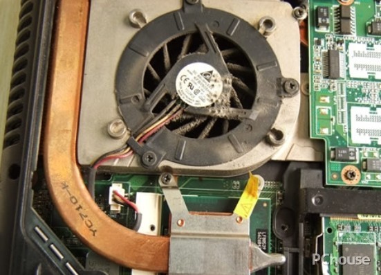

  有些笔记本风扇不转是由于风扇本身转轴或电机损坏引起的。在这个过程中,通常都有一个渐进的过程,开始从有噪音开始,然后开始异响,最后才会彻底的停止转动,那些没有任何征兆直接就罢工的并不多见。

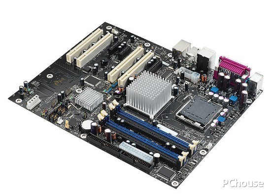

  除了风扇本身的原因,主板电路故障也是引起笔记本风扇不转的主要原因。如,在电脑中,EC主要用来控制FAN,EC会根据CPU的实时温度来监测电路提供的温度信息,然后再发出FAN的控制信号。有些简单的电路故障仅仅是供电的三极管损坏,而复杂情况的就会涉及到许多元件了,例如在对联想笔记本的维修中,如果相关电路出了故障,比如H8的温度监控电路出现问题,电脑就会报Fan error错误。

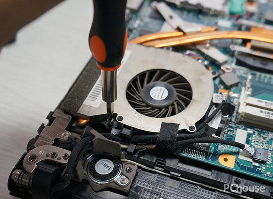

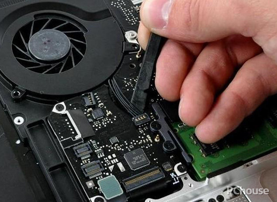

  因为笔记本的配件不像台式机那样有极强的通用性,不同型号的笔记本风扇也各不相同,因此在维修风扇的时候,笔记本的拆装也需相关的经验和技巧。在判断风扇是否转动的时候,可以借助开机的瞬间,通过散热孔来观察风扇,或者运行较大程序,逼迫电脑达到温度上限开启风扇。当发现风扇确实不转之后,如果是尘土堆积或异物导致的散热风扇无法旋转,可以自己拆机清理或者找专业机构维修做专业的除尘清理。如果是笔记本的风扇电源线没有连接好,可以重新接好笔记本里边的风扇电源线。至于风扇线路的故障或者电机烧毁了,就只能更换新的散热系统了。
