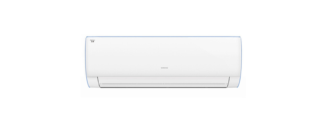

  1、空调室内机的排水通道堵塞了,导致冷凝水无法正常通过排水通道排水。联系厂商或者有资质的维修商更换排水管;如果建筑设计有排水管,要重点检查排水管是否畅通,排水管和空调管接入口是否连接妥当。
  2、排水管适用时间过久老化或破裂。若发现缝隙或者偏薄的现象,可以重新包裹,同时更换老化的胶布,以保持铜管的密闭性。
  3、室内机与室外机间铜管的保温层破裂,导致在铜管上产生冷凝水,就会出现这种中央空调漏水现象;出现这种现象可以用保温套重新严密的包裹铜管。
